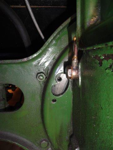

Eric53
bonjour tout le monde
je reviens vers vous car je "rame un peu"
je ne trouve pas de repères ; ni A , ni OE ou FA
j'ai par contre un trou de calage ; du moins je crois
je joint une photo pour me faire comprendre
si le trou du volant moteur est bien le trou de calage , je doit le piger jusqu'à un blocage derrière ou en face de l'espèce de flèche
ensuite , si j'ai bien compris , je suis au point d'allumage du moteur et je dois faire mes réglages de l'allumeur sur le cylindre No 1 qui est celui à l'avant (près de la pompe à eau )
dans les réponses ( que j'espère ) évitez " t'a piger ou rien piger" ainsi que " t'es pas une flèche" !!!
a l'avance merci
éric
JMM84
Je dirai que le trou de 8 qui est sous ta lucarne doit correspondre au trou du volant moteur.
Ton véhicule est un ac4 ou c4F ?
roadstera91
Au vue du support moteur AC4 .
ce trou correspond au calage .
Vérifie qu'une fois celui ci a position , ton cylindre 1 ou 4 est bien en haut .
Le 1 er est une convention .
Cela peut être celui coté radiateur ou celui coté boite .
Tu as forcément un des 2 pistons qui est bon "temps" , sinon c'est l'autre .
Eric53
oui , c'est bien une AC4
le trou est bien celui du calage ; ça , j'ai compris
mais la position ? dois-je le caler avec une pige auquel cas il y a un autre trou derrière pour "bloquer" ? ou sinon quel repère pour bien le positionner ?
autrement , j'ai compris pour le cyl No1 ou 4 , c'est une histoire de convention
encore que PMH compression ou PMH échappement ? comment faire la différence sans regarder les soupapes ?
mais questions sont probablement idiotes , mais c'est mais grand début et entre la théorie et la pratique ......
éric
louis88
Bonsoir
Comme le dit JMM84 il tu enfiles la pige dans le trou sous la lumière oblongue puis dans le volant moteur normalement si le volant est posé comme à l'origine tu verras apparaitre tes repères , ces trous ne sont pas d'origine mais doivent te faciliter le travail si c'est fait correctement.
JohnDoe1
Bonjour
Tu enlève les bougies du 2 3 4.
Tu tournes a la manivelle jusqu'à la compression sur le premier cylindre, tu arrêtes a 2 a 3 mm de course piston avant le PMH après la fermeture de l'admission.
A ce moment la le doigt du delco est orienté vers le plot du premier cylindre et la pige devrait entrer dans le trou du plateau.
Avant cela tu a réglé l'écartement des vis platinées.
Tu règles ensuite le point d'allumage avec une ampoule.

Bizarre tous ces trous??? sur mon volant moteur un seul trou pour le calage donc on se pose pas de question, un forêt de 8 dans ce trou le temps de caler l'allumeur et c'est OK :mrgreen: ; ne pas oublier d’ôter le foret avant de tirer le démarreur :diable:)
tu pourrais essayer sur le trou correspondant à "PMH" (point mort haut) de ton volant, si tout à été bien remonté ce devrait être le bon repère de calage...

Ce n est pas la peine de chercher à utiliser les trous.
Tu cales le moteur 2 a 3 mm avant le PMH après la fermeture admission du cylindre 1 cote radiateur.
tu as déjà réglé l écartement des vis platinées, tu cales le début d ouverture du contact.
Tu places le câble HT de la bougie 1 sur le plot correspondant au doit de l allumeur.
Et la ça démarre!
Ensuite réglage de l avances a l oreille.
Je te conseille de regarder le site tract old engine.
louis88
Bonsoir
je reviens sur ce que j'ai dit précédemment car il y a d'origine deux trous filetés qui permettent de fixer la pièce qui obture la lumière .
Gerard30
Bonjour,
OK message reçu.
Je suppose que la pige intervient à partir du modèle F.
roadstera91
[quote="Gerard30"]Bonjour,
OK message reçu.
Je suppose que la pige intervient à partir du modèle F.[/quote]
Non , je pense que c'est une adaptation de mécano durant la vie de la voiture .
Sur ma G , il n'y a pas de trou ni sur plusieurs volants moteurs en stock
c6g1931
[quote="roadstera91"][quote="Gerard30"]Bonjour,
OK message reçu.
Sur ma G , il n'y a pas de trou ni sur plusieurs volants moteurs en stock[/quote]
Attention certain trou sur les volants moteur sont des trous d'équilibrage
ChefdeGare
En effet pas de trou sur mon volant moteur de G, juste une indication du PMH
