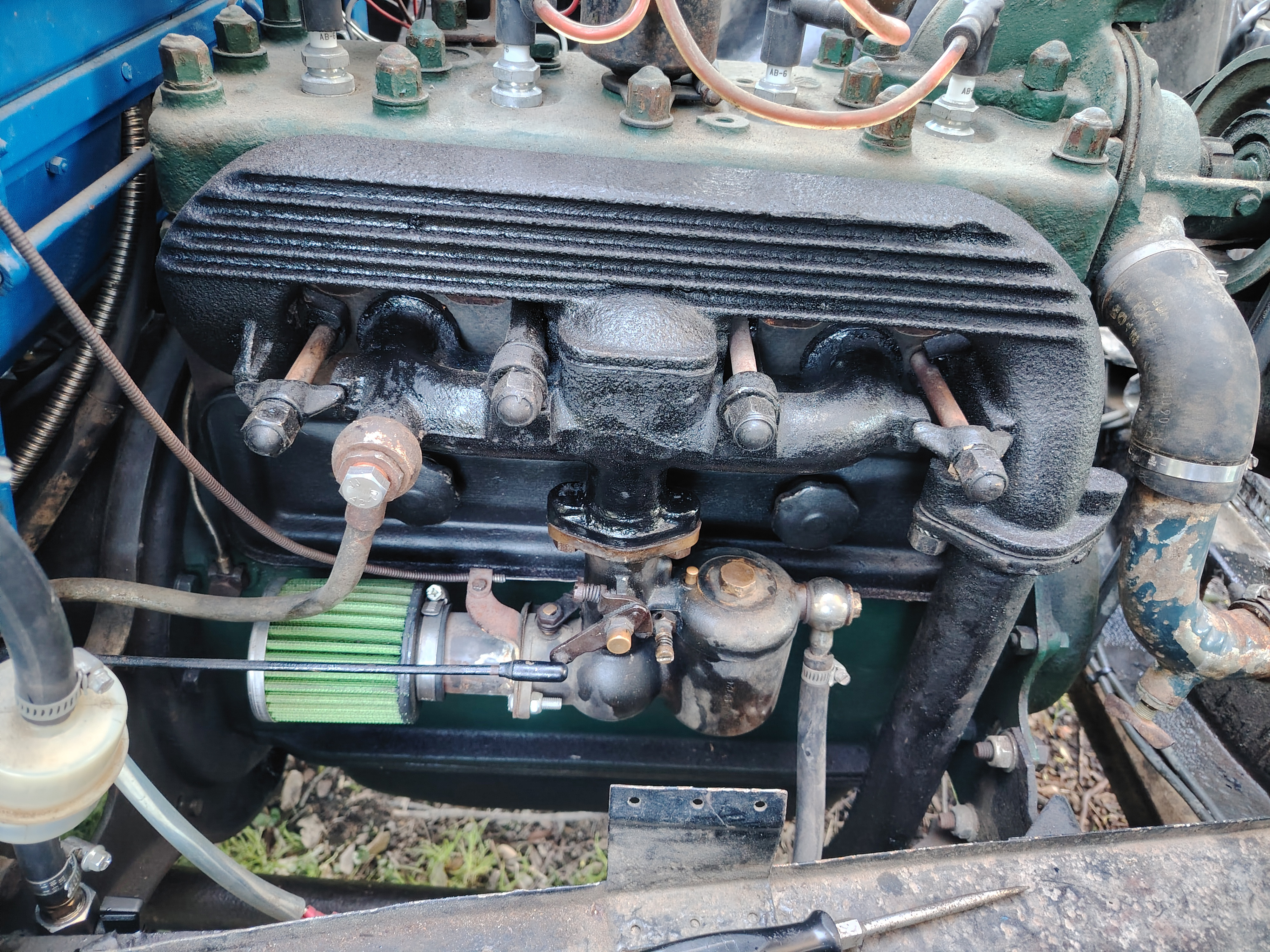

Voici l'admission actuellement montée, celle d'AC4:
La vis creuse reliant le tube du servo-frein au collecteur d'admission a un diamètre M16.

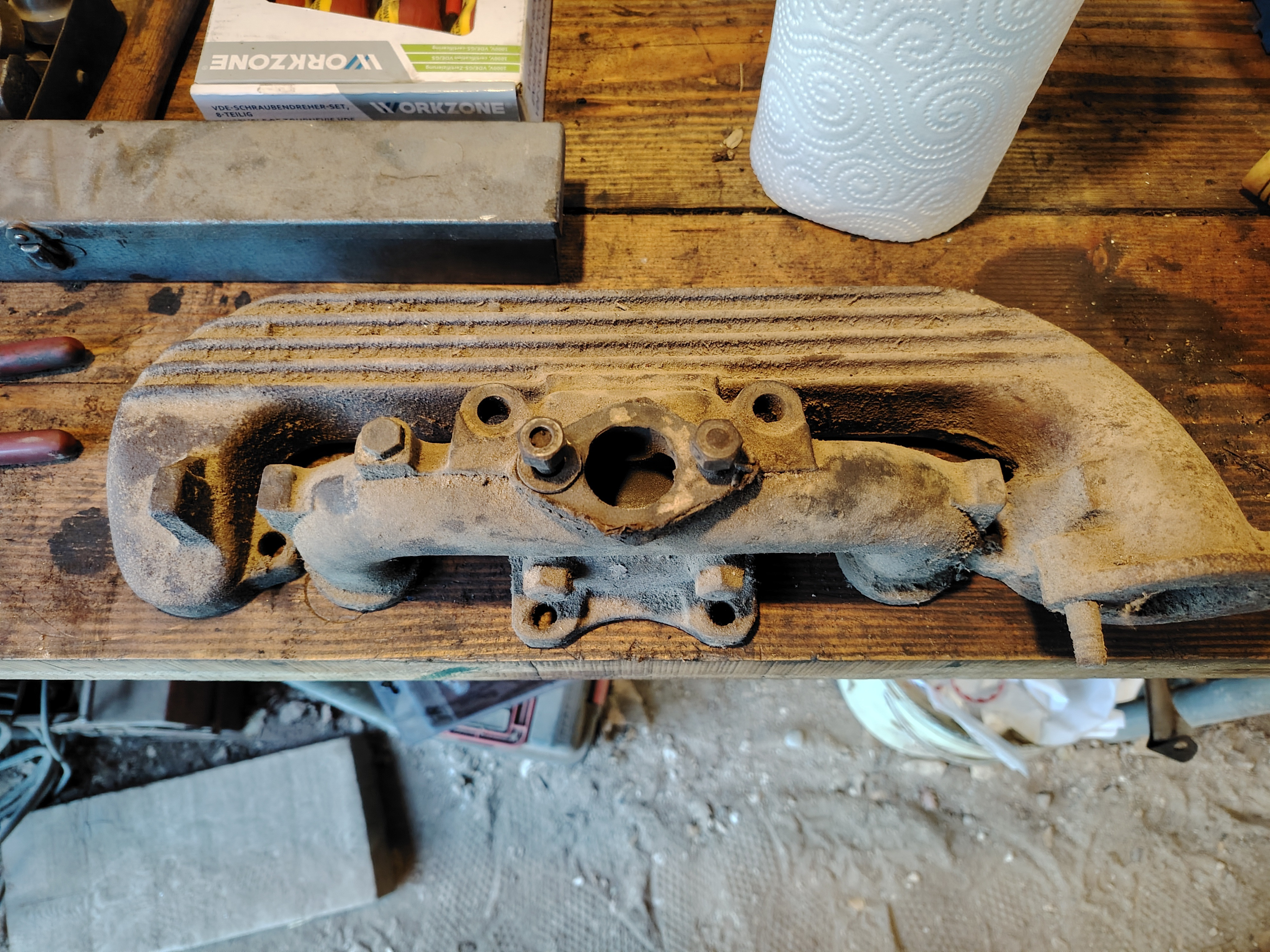

Voici l'admission de IX que j'ai:

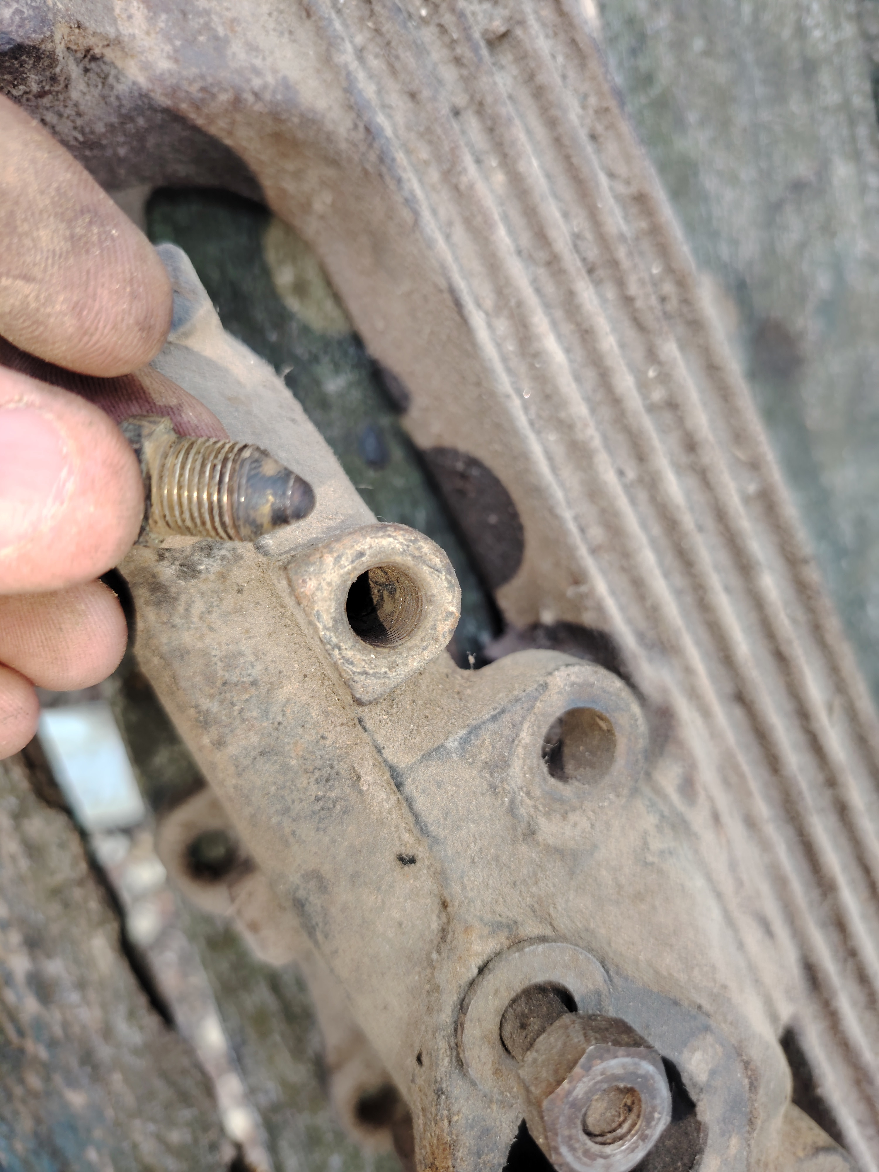

Le seul endroit où je pourrais relier le tube du servo-frein serait sur l'emplacement de cette vis pointeau:
Même si cette vis a un diamètre M10, je pourrais me débrouiller pour faire un montage. Mais avant d'essayer de la remplacer, savez-vous à quoi sert-elle ?
Aussi, je me demande si il ne serait pas plus simple de ne pas connecter le servo-frein, au détriment de la qualité de freinage. Bon, déjà que le freinage n'est pas exceptionnel, ceci n'est peut-être la meilleure solution.
Avez-vous déjà essayé de rouler, et surtout de freiner sans servo-frein ?
