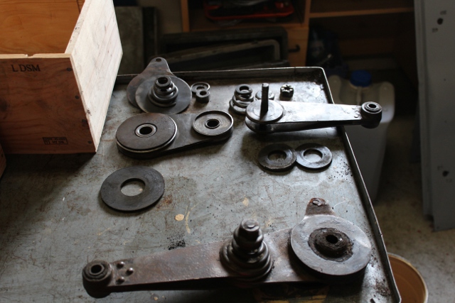

J'ai entrepris le reconditionnement de mes amortisseurs à friction, j'ai lu quelque part qu'au départ les rondelles étaient en buis, quelle matière me conseilleriez vous, est ce que la matière utilisée pour les disque d'embrayage ou pour les garniture de freins pourrait convenir
Je sais que DEPANOTO vend des rondelles pour environ 250€ et des ressorts :perv:

Les rondelles de Dépanoto valent 16.60 Euros pièce. Es-tu sur de devoir toutes les changer ?
Attention, si tu décides de les réaliser dans une autre matière, à ce que celle-ci ne soit pas trop dure, ni génératrice de couinement perpetuel en marche normale.

Elles sont proches de la "limite" de la face d'appui
Il me semble que c'est dans cette matière qu'étaient faites les rondelles des pots de suspension des 2cv non??
Couinement, je n'avais pas pensé à ça ...
Merci
dom

Pour le buis mieux vaut oublier :triste1: Je pense aussi que les matériaux de friction genre "ferodo" sont bien adaptés pour nos amortisseurs qui en plus n'ont qu'une efficacité toute relative si j'en crois certains, reste ensuite à trouver le bon réglage;Les routes sur lesquelles nous circulons n'ont aussi plus rien à voir avec les chemins qu'empruntaient souvent nos autos dans les anciens temps, donc pour nos amortisseurs c'est du billard :mrgreen: Perso je m'étais procuré des chutes à vil coût chez l'entreprise qui m'avait refait les freins.

J'avais demandé l'avis à mon ami Jacques17 il me disait aussi FERODO,CELORON ou ABEX( connais pas)
J'ai consulté la société qui me fait mes garnitures de freins j'attends les tarifs.
Pour le bois, c'est vrai, je n'y ai pas pensé, quand j'étais en activité pour une application particulière on utilisait du Niangon, bois exotique très résistant, Marc je te contacte par mp
merci pour vos réponses
